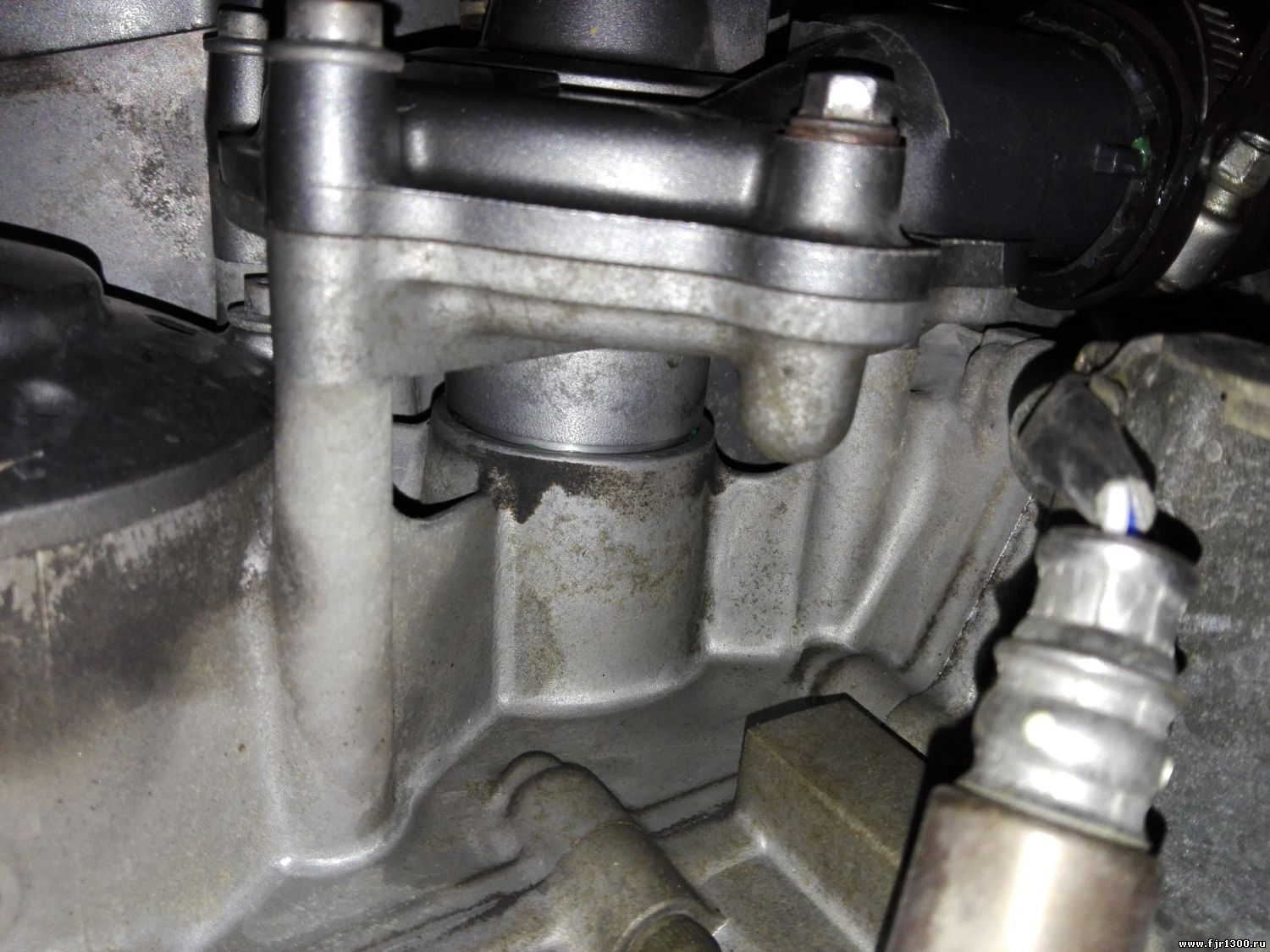

Мужчины, посмотрите пожалуйста, у кого как помпа стоит? Интересует насколько плотно шток помпы заходит в двигатель. Просто как было не помню, а сейчас поставил с неоригинальным колечком, зашло очень плотно, болтами притянул и там, где болты помпа села плотно, а вот там где колечко на штоке остался небольшой зазор! Должен там быть зазор или нет? Видно только если снизу заглядывать.

raider1300Дата: Понедельник, 02.05.2016, 22:19 | Сообщение # 112
Honder, Нормально, у меня так же.
HonderДата: Понедельник, 02.05.2016, 22:38 | Сообщение # 113
Сообщений: 152
raider1300, спасибо за оперативность)
