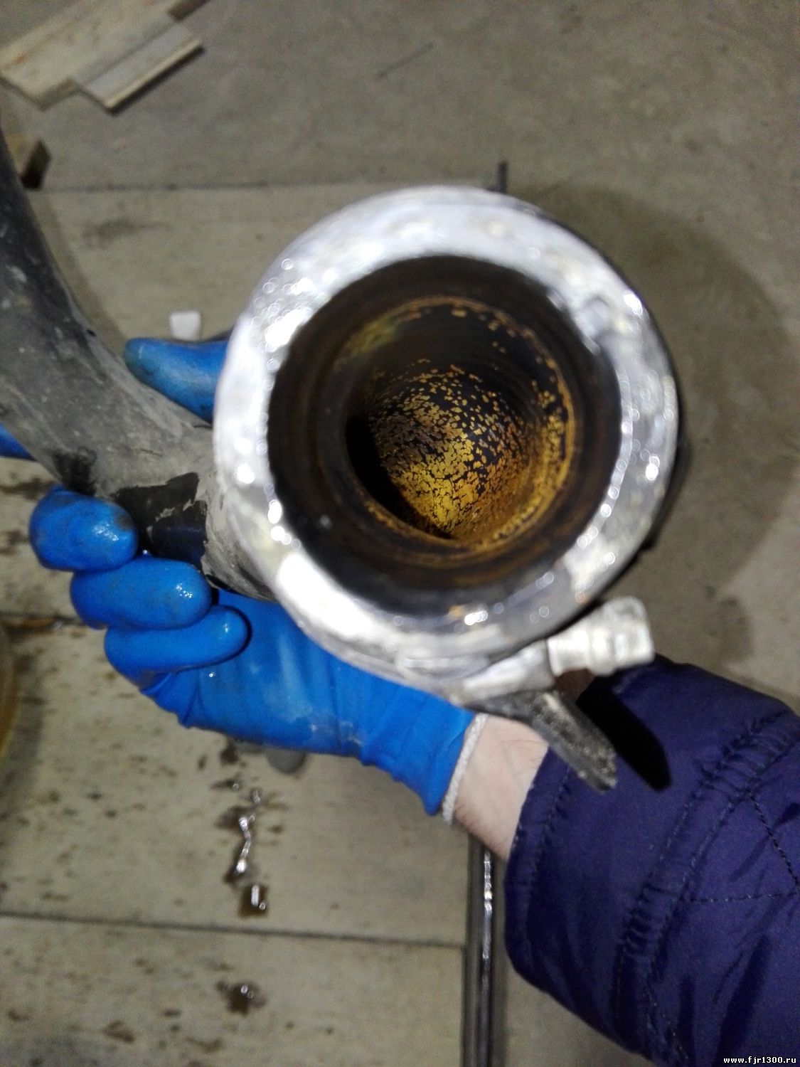

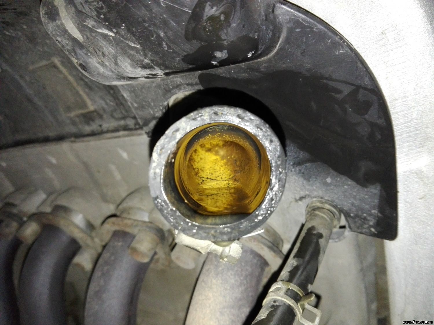

Продолжаю потихоньку курочать систему охлаждения. Радиатор снял, он внутри чистый. А вот все шланги во ржи! Откуда она там вообще, если все алюминиевое?…
И еще хотел спросить, чем надо запасаться, для снятия помпы? Ну там прокладка, герметик или на старую можно србрать?

Honder, Видимо гуано в систему заливали знатное!
