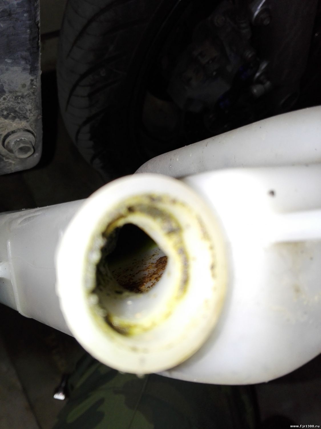

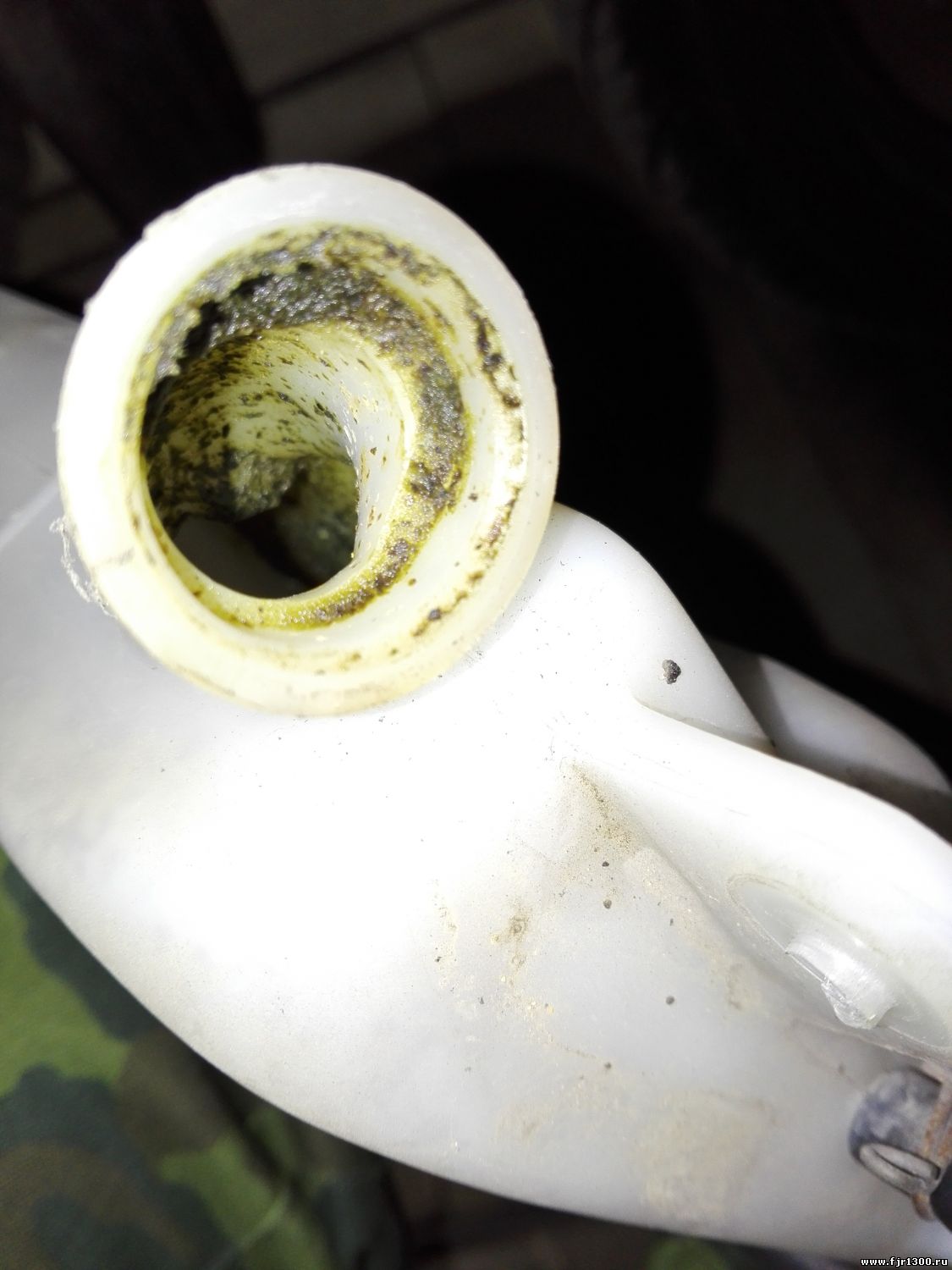

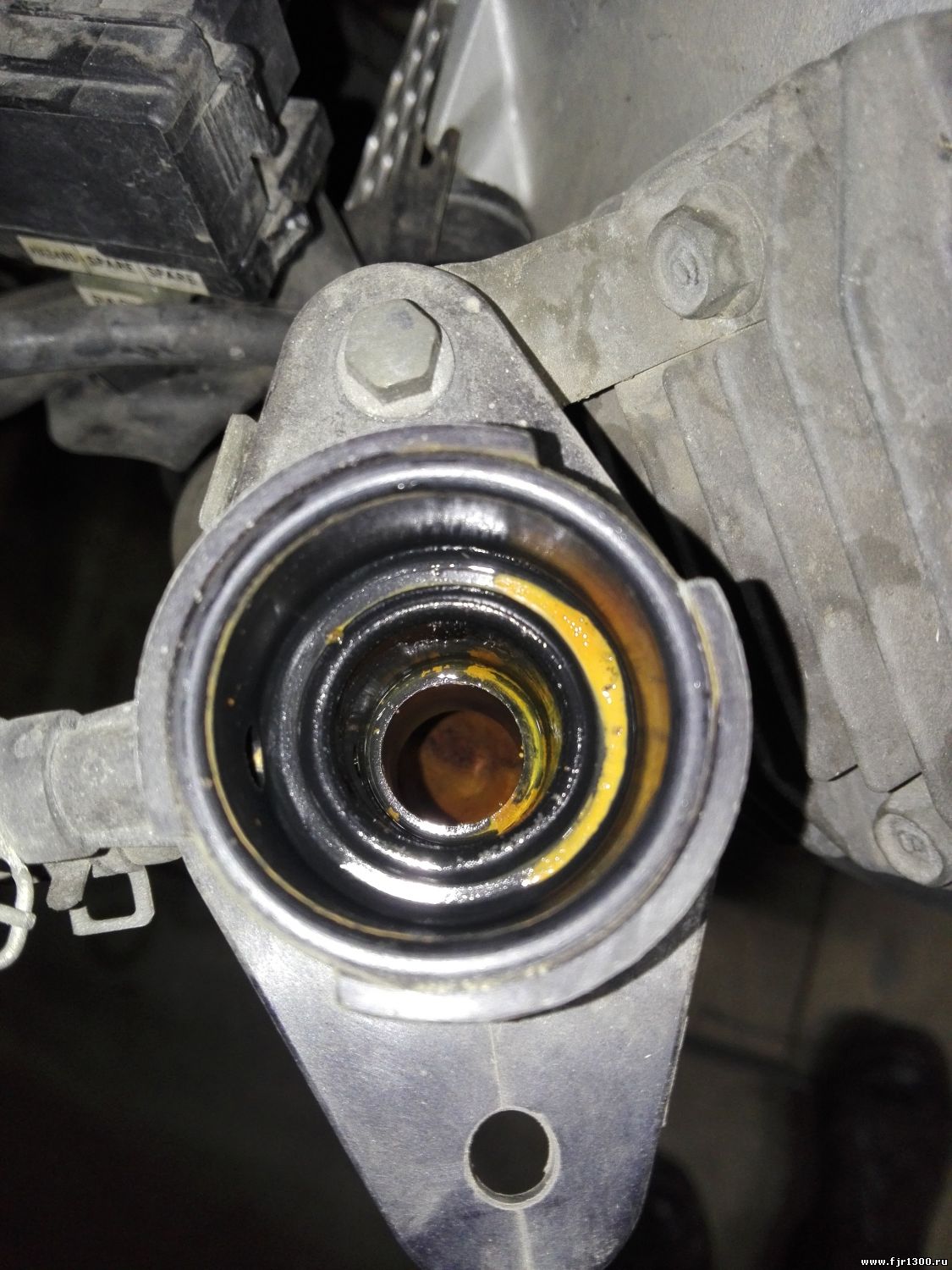

Извиняюсь за глупый вопрос, но подскажите, как правильно и эффективно промыть систему? Просто заглянул под крышку радиатора, а там просто все рыжее! Как это все вымыть? Надо какую присадку моющую плеснуть и дать поработать или просто проточной водой из шланга можно? Или только дистиллированной?

Из 2-х литровой бутылки Кока-Колы полностью весь газ выпусти, и залей в систему. Прогреть
до срабатывания вентилятора, слить, потом так же, 2-3 раза с чистой водой. Заправить антифризом хорошей марки (качества). При необходимости процедуру повторять до идеальной чистоты. Всё.
PS/ В расширительный бачёк насыпать мелких гаек, немного бензина, и трясти до чистого состояния.
