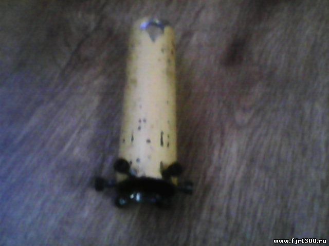

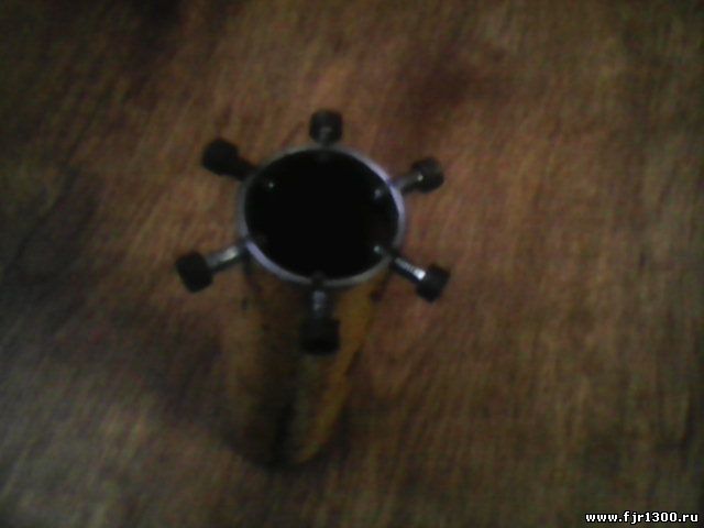

для протяжки -ну и естественно разборки и сборки рулевой колонки изготовил вот такой ключ  тестил -всё работает нормально -так как у меня нет динамометрического ключа просверлил отверстия -для использования ключа можно заварить верх трубы приварив гайку любого размера---это труба  в полтора дюйма

fiksa, А почему лишнее от болтов не обрезал,поцарапают всё на свете.
fiksaДата: Воскресенье, 30.04.2017, 22:04 | Сообщение # 138
Сообщений: 600
электроник, нет не поцарапают -я-же использовал его уже -всё норм -они короткие и под шестигранник -болты  оставлены специально для поджимки гайки

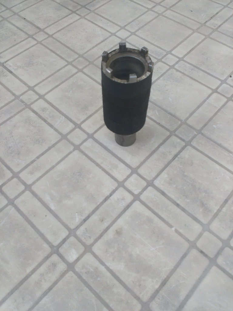

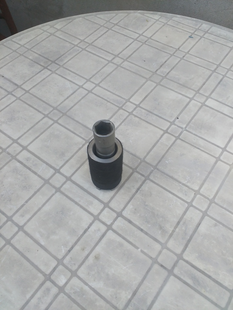

электроникДата: Понедельник, 01.05.2017, 09:24 | Сообщение # 139
fiksa,  Сто раз подтягивал эти подшипники,и всегда верхняя траверса близко к этому инструменту.Потому моя приспособа,ещё и тряпочной изолентой обмотана.
