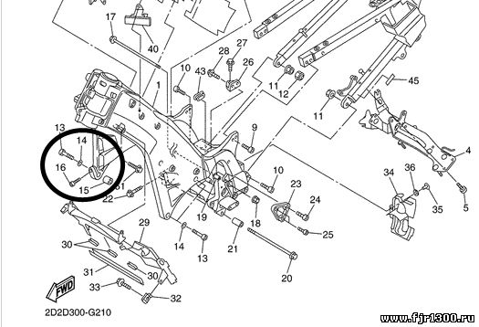

					| Banzay | Дата: Среда, 27.07.2016, 10:57 | Сообщение # 112 |  |  Генерал-лейтенант Группа: Проверенные Сообщений: 620 Статус: Offline | Ослабить винт 16. Затянуть болт 13 до контакта втулки 15 с двигателем. Электроник это имел в виду.Цитата Дмитрий (  ) Не понял про хомут на раме на переднем креплении, где он?
					| электроник | Дата: Среда, 27.07.2016, 11:08 | Сообщение # 113 |  |  Генералиссимус Группа: Модераторы Сообщений: 2709 Статус: Offline | Дмитрий, Хомут и втулка там, где крепится родной правый слайдер.Звук на видео,скорее от этих втулок в вилке     Spindle, Taper5LV-23173-00-00   поз 12 на Мегазипе.По крайней мере перебирал вилку,небольшой износ видел на наружной поверхности именно на этой втулки.Эта дюралевая втулка, стоит между клапаном и стаканом,затягивается нижним болтом.О неё тереть может только труба своим торцом,на максимальном сжатии вилки. Банзай,абсолютно верно.
