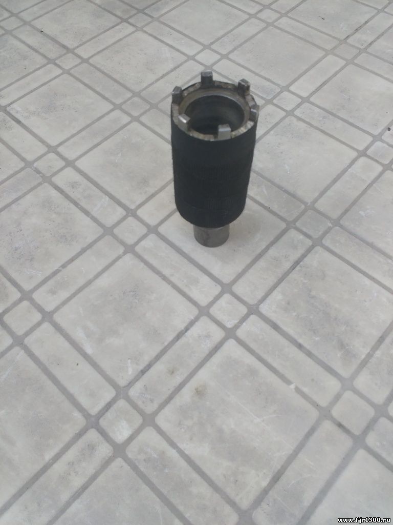

электроникДата: Пятница, 05.05.2017, 20:23 | Сообщение # 157
vigorous09, Луганск ,центр города ЛНР.С Москвэ 1100 км.

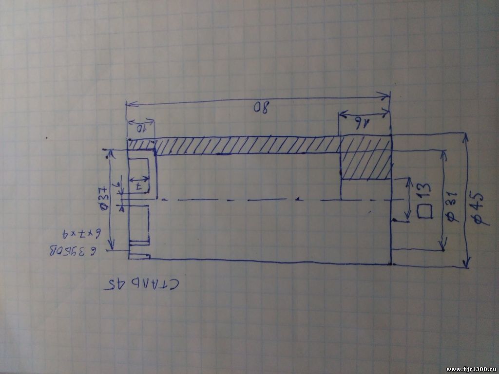

электроникДата: Пятница, 05.05.2017, 21:06 | Сообщение # 159
vigorous09, Точил сам,размеры где-то выкладывал,надо, ещё раз нарисую.

электроникДата: Понедельник, 08.05.2017, 09:47 | Сообщение # 163
vigorous09, Ключ точил токарь,зубы выпиливал сам болгаркой и дрелью,хотя по феншую,надо фрезеровать на фрезерном станке.Сверху желательно выпилить квадрат 13х13 под вороток,у меня запресована головка

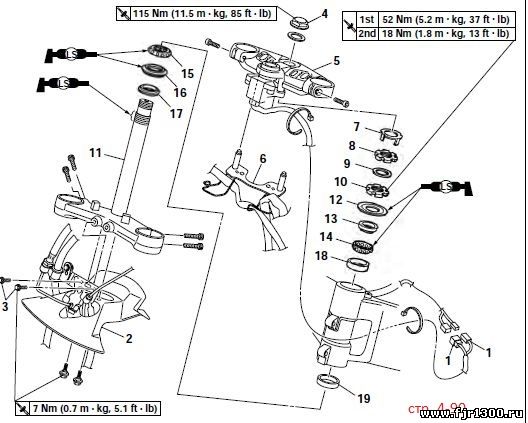

vigorous09Дата: Суббота, 13.05.2017, 10:20 | Сообщение # 165
Сообщений: 103
Токаря вроде должны изготовить ключик. Сейчас вопрос в другом!
Копаясь в мануале не понял как тянуть данные гайки?
Опять два прохода?! первый на 52Нм второй на 18Нм.. это как ?!?!?!
Так как? С каким моментов подтягивать ? :))
Или я "в танке" и не хрена не догоняю?!:)
