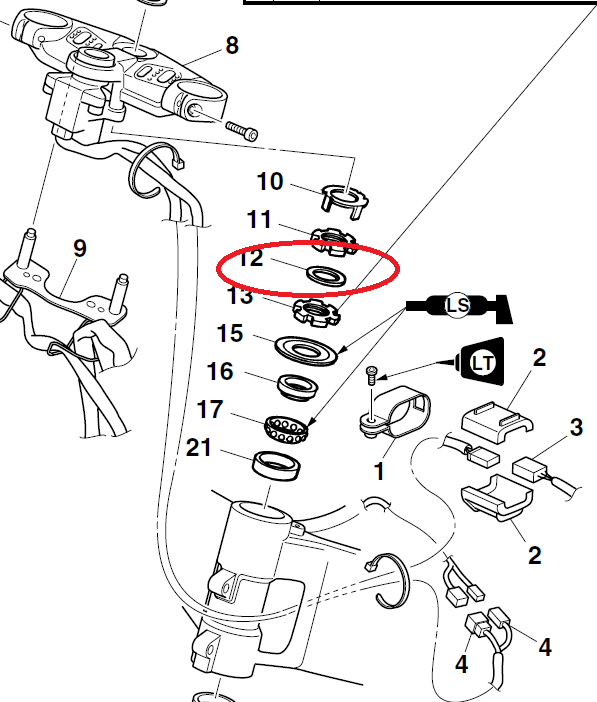

а у меня до сих пор проблема: Раскручиваются две верхние гайки. раз 5 подтягивал уже. Посадил их на герметик - хватило на 2 месяца. Сейчас опять стало стучать. Бесит.

mihalich1209, странно, там же ставится шайба усатая на гайку, она не должна давать раскручиваться этой гайке. Она есть в наличии?
МотоГадДата: Понедельник, 08.09.2014, 12:51 | Сообщение # 64
там ещё резиновое колечко между гайками должно быть, которое мешает им самостоятельно раскручиватся
mihalich1209Дата: Понедельник, 08.09.2014, 13:05 | Сообщение # 65
Вот усатая - есть, а резинового колечка - нету. Заказывал в Экзисте 3 раза. Все 3 раза снимали заказ wacko
ALobovДата: Понедельник, 08.09.2014, 15:06 | Сообщение # 66
У меня тоже резинки нет, но не раскручивается.
MarvikДата: Понедельник, 08.09.2014, 22:06 | Сообщение # 67
Резинка ни как не влияет на раскручивание/закручивание, резинка там нужна как пыльник, чтоб грязь не попадала на резьбу между двумя гайками и это 100%.  Верхнюю гайку закручивать до небольшого контакта с резинкой, но чтоб резинка не начала вылазить, одеваем верхнюю траверсу и затягиваем глухую гайку по мануалу. Верхняя корончатая гайка ни как не может открутиться, потому как затянута верхней глухой гайкой к траверсе, а гайка обеспечивающая натяг подшипника держится шайбой с усиками.. Как то так на память, где то есть тема про это.

ALobovДата: Понедельник, 08.09.2014, 23:39 | Сообщение # 68
http://www.fjr1300.ru/forum/14-813-1  тут картинка из мануала (13) и обсуждение.
