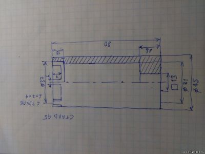

vigorous09, Точил сам,размеры где-то выкладывал,надо, ещё раз нарисую.

сделай плз!

Uде живут эти гайки, как они выглядят я знаю...:))) но разбирать только для того чтобы посмотреть смысла не вижу..
тем более когда есть вариант получить размеры заблаговоременно...
будут размерный чертежик пойду к токарю поспрошаю сделает\нет, почем цена вопроса...
там и примем решение

vigorous09, Ключ точил токарь,зубы выпиливал сам болгаркой и дрелью,хотя по феншую,надо фрезеровать на фрезерном станке.Сверху желательно выпилить квадрат 13х13 под вороток,у меня запресована головка
Прикрепления: 7380098.jpg (63.8 Kb) · 2865586.jpg (74.5 Kb)

Спасибо!пообщаюсь с токарями...может изготовят

Токаря вроде должны изготовить ключик. Сейчас вопрос в другом!
