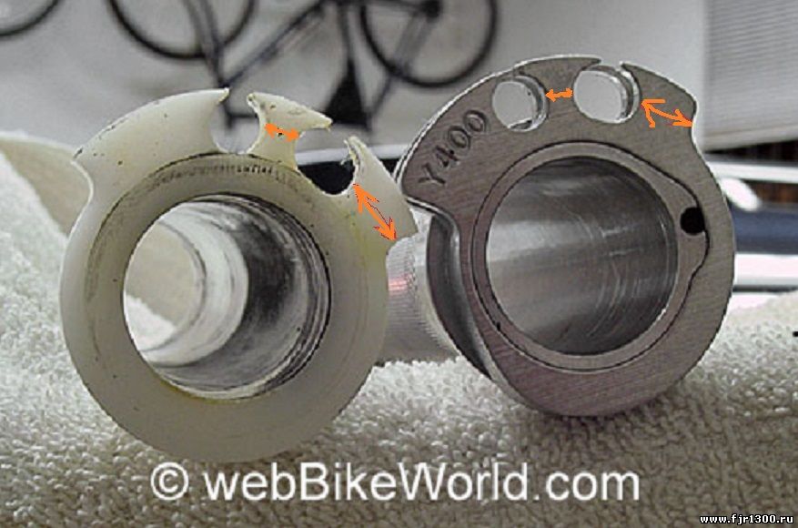

ОлегаторДата: Четверг, 06.08.2015, 22:53 | Сообщение # 1015
Сообщений: 315
Цитата Aragorn ()
Вот ссылка на один из вариантов решения проблем с резким начальным моментом акселератора, замена на тюнинговаю.
Спасибо за ссылку. Там под фотографией, где для сравнения показаны две ручки (пластмассовая-стоковая и тюнинговая) есть текст, в котором описано отличие одной ручки от другой, но мой гугловский переводчик переводит что то непонятное. Вот в этих двух пердложениях вся разгадка, может есть тут знающие английский, переведите пожалуйста, что бы было понятно.
"In the photo above, I’ve set the stock tube with fixed cam on the left, next to the replacement from G2 Ergonomics on the right. It’s obvious how different the shapes of the cam, which actuates the opener throttle cable, are from one another.
With such a flat profile at the beginning (located on the left side as viewed) it’s easy to see how the cable movement is reduced during the early stages of travel."
 И фотку прилагаю, может кто увидит отличия, пишите.
Прикрепления: 5845780.jpg (74.5 Kb)

AragornДата: Понедельник, 10.08.2015, 14:12 | Сообщение # 1019
Сообщений: 220
Переводить не стал, а отличия ручек обозначил на рисунке
Прикрепления: 6163837.jpg (58.9 Kb)
ОлегаторДата: Понедельник, 10.08.2015, 16:06 | Сообщение # 1020
Сообщений: 315
Мне кажется, то что ты отметил, не имеет значения. Я думаю что тут важнее разница натяжения между двумя тросиками, которые подходят к ручке. Ведь один тросик типа открывает дроссель, другой закрывает. На рисунке я заметил разницу расстояний с одной стороны, и между головками тросов, это значит, что тросики открытия и закрытия на тюнингованой ручке срабатывают в разное время, в отличие от стоковой, и тем самым сглаживают момент открытия заслонки.
Смотри мой вариант.
Прикрепления: 5732792.jpg (173.4 Kb)
