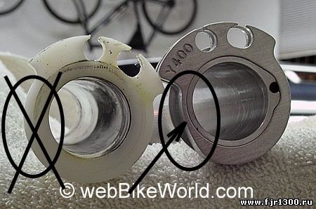

Олегатор, Думаю ты не прав.А вот меньший радиус на тюн. ручке - более плавное открытие газа.Мне и в стоке нравится.
HonderДата: Понедельник, 10.08.2015, 19:03 | Сообщение # 1022
Сообщений: 152
Там ручка с прогрессивной характеристикой. Диаметр кольца на котором лежит тросик открытия заслонки влияет следующим образом: большой диаметр - более резкое открытие заслонки, маленький диаметр- более плавное. Соответственно на тюненой ручке начальное открытие более плавное, потом отзывчивость увеличивается. Все правильно отмечено было на первой фотке.

Цитата Олегатор ()
Сточил чуть меньше, чем на рисунке
Олегатор, то есть ты спилил окружность и сделал "лыску"? Интересное решение! Займусь этим зимой!

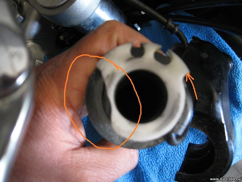

Специально ещё раз разобрал и сфоткал, что бы всем показать, ну и ещё малость подточил...
Стало ещё плавнее, даже когда стоишь на холостых и открываешь заслонку, газуется гораздо плавнее, когда спокойно крутишь рукоятку, теперь нет того "взрыва", как раньше.
Привожу три фотографии, на первой сами увидите, на сколько я снял радиус, а стрелкой я отметил, что тоже подточил около 3-х миллиметров, чтоб не потерять полное открытие заслонки.

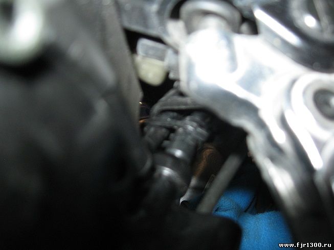

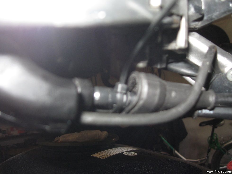

На вторых двух я показал, что есть один ньюанс, когда второй раз разбирал, то проделал одну хитрость. Перед тем как откручивать два болта под шестигранник, которые прижимают две половинки, я отодвинул сначала нижнюю резинку-пыльник, которая удерживает тросики  и стянул их маленьким хомутиком, что бы эти два троса держались плотно друг к другу. Оказывается так проще потом будет собрать всё до кучи и тросики не разбегаются. На конечном этапе сборки, этот хомутик я решил вообще не откусывать, так с ним пыльник на место и одел. Всё работает. ))
