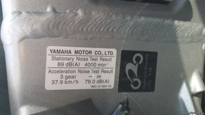

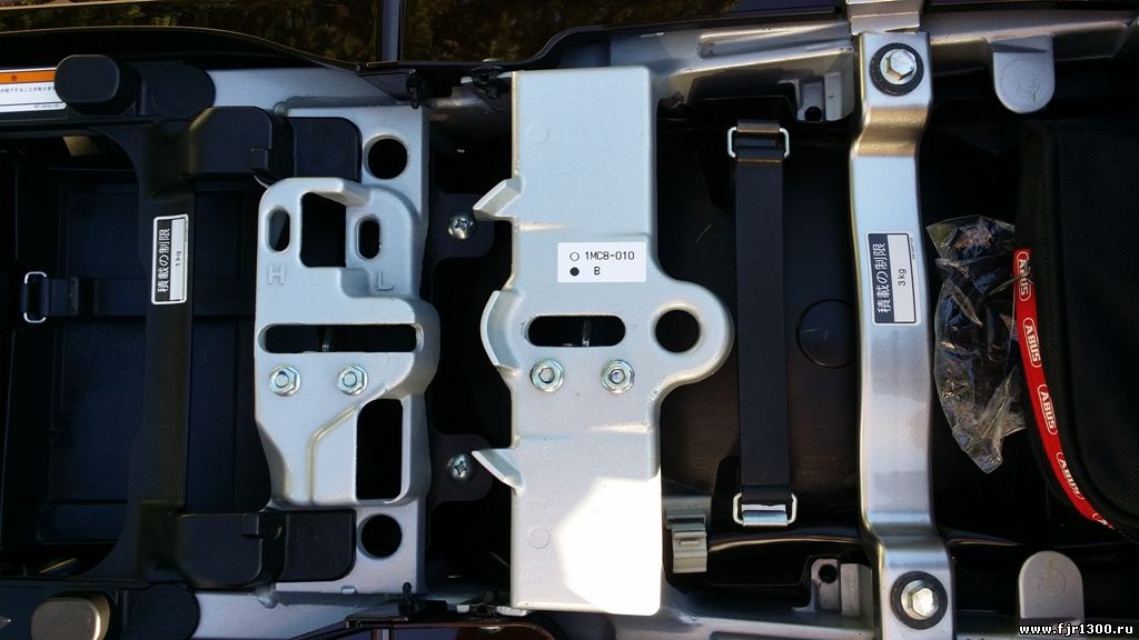

ЛекарьДата: Пятница, 07.09.2018, 17:23 | Сообщение # 1312
Сообщений: 215
Цитата emiv ()
Подскажи модель мотоцикла (2D2D, 2D2E, 3P6D и т.д.). Есть пара мыслей.
В общем, облазил сегодня все. На рулевой колонке выбит номер рамы и есть одна наклейка:
Под сиденьем:
Ничего похожего на твои коды не нашел (((
А что за мысли были у тебя?
Прикрепления: 6518246.jpg (74.8 Kb) · 0129027.jpg (77.9 Kb)
emivДата: Пятница, 07.09.2018, 18:52 | Сообщение # 1313
Сообщений: 306
Лекарь, Мысли были, что у тебя реэкспортный мотоцикл? Для этого и нужен этот код.
Задушенный он или нет тоже можно узнать по этому коду, где я свой узнал, уже не помню. Возможно, при пробивке по вин.
