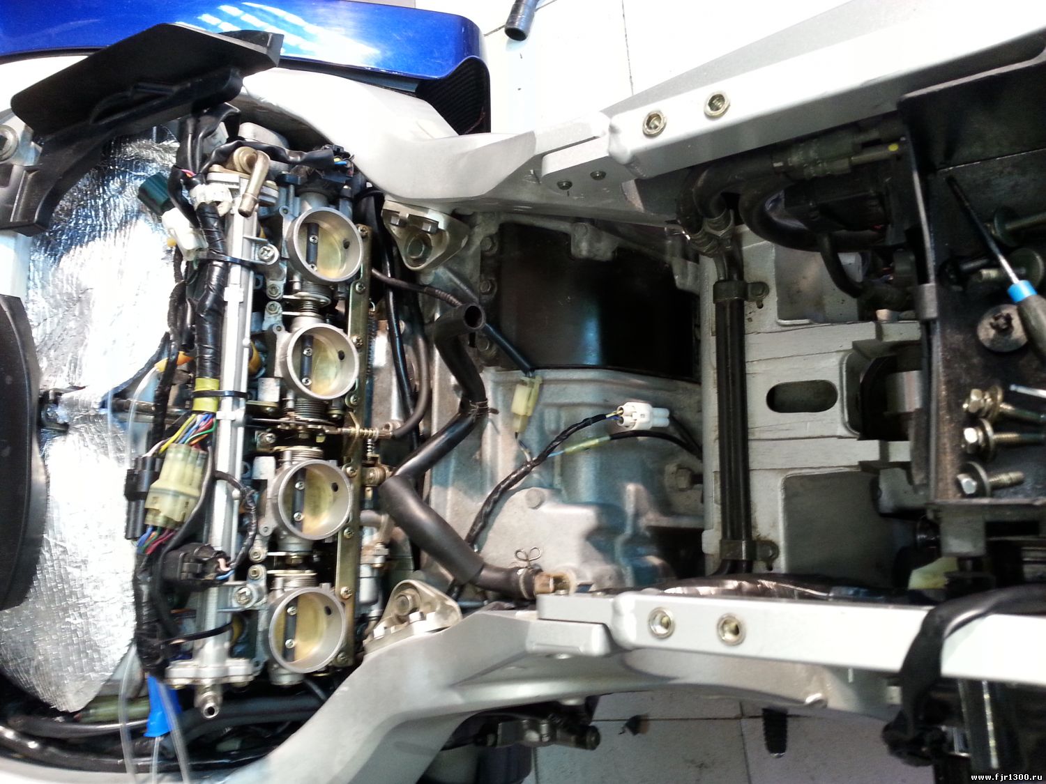

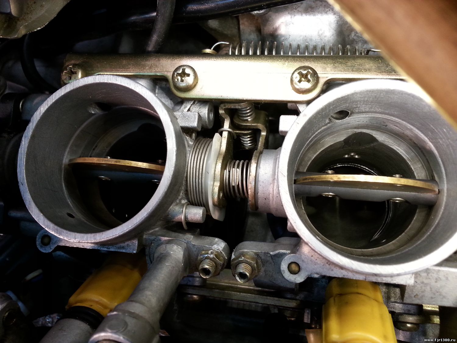

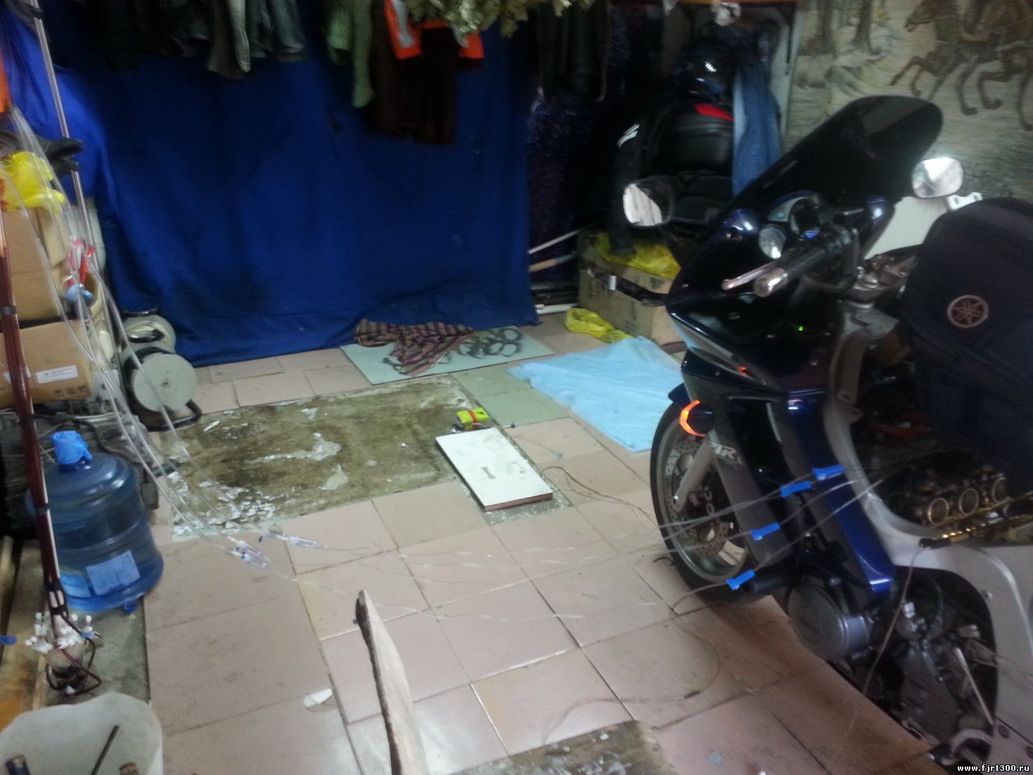

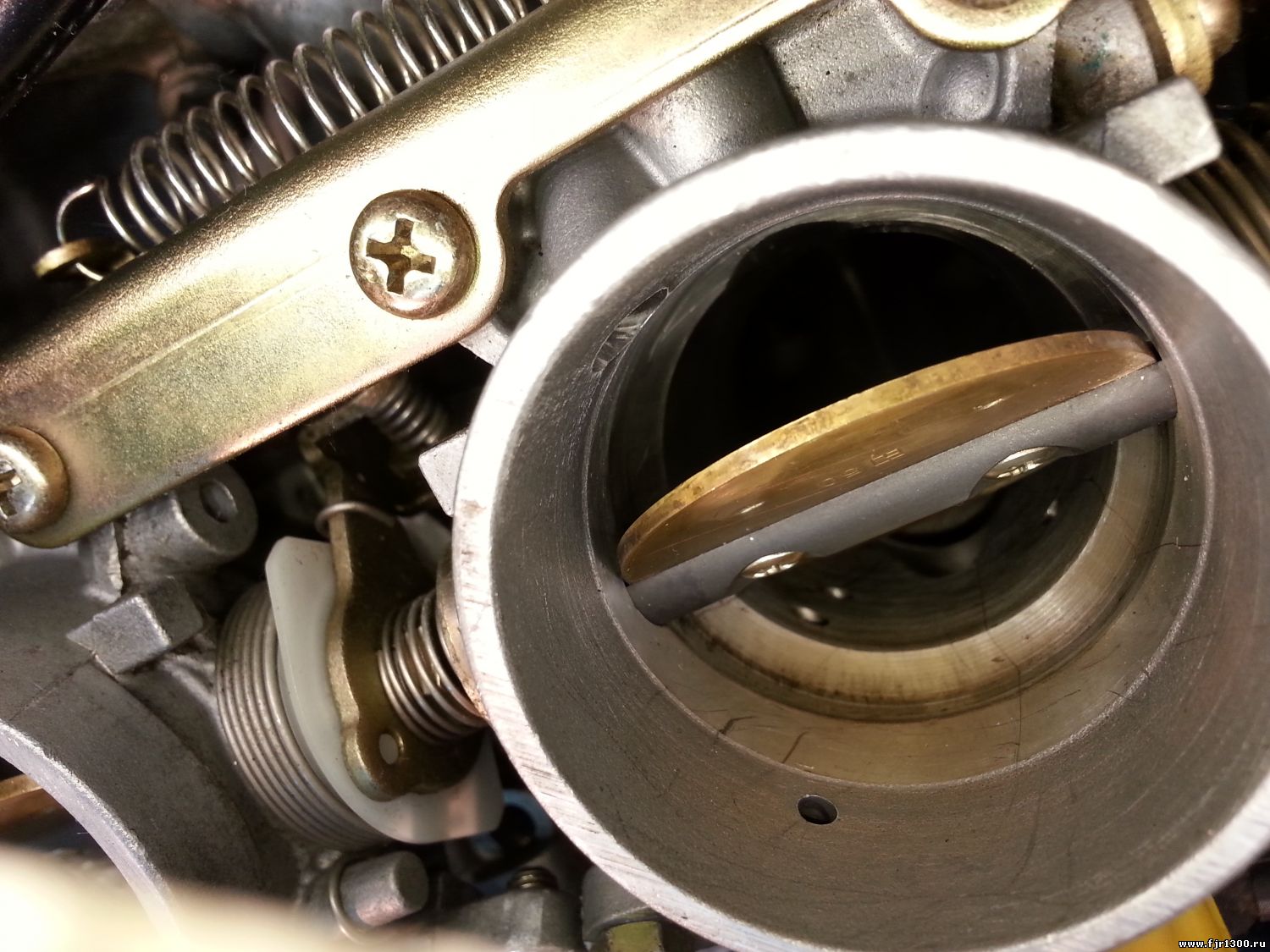

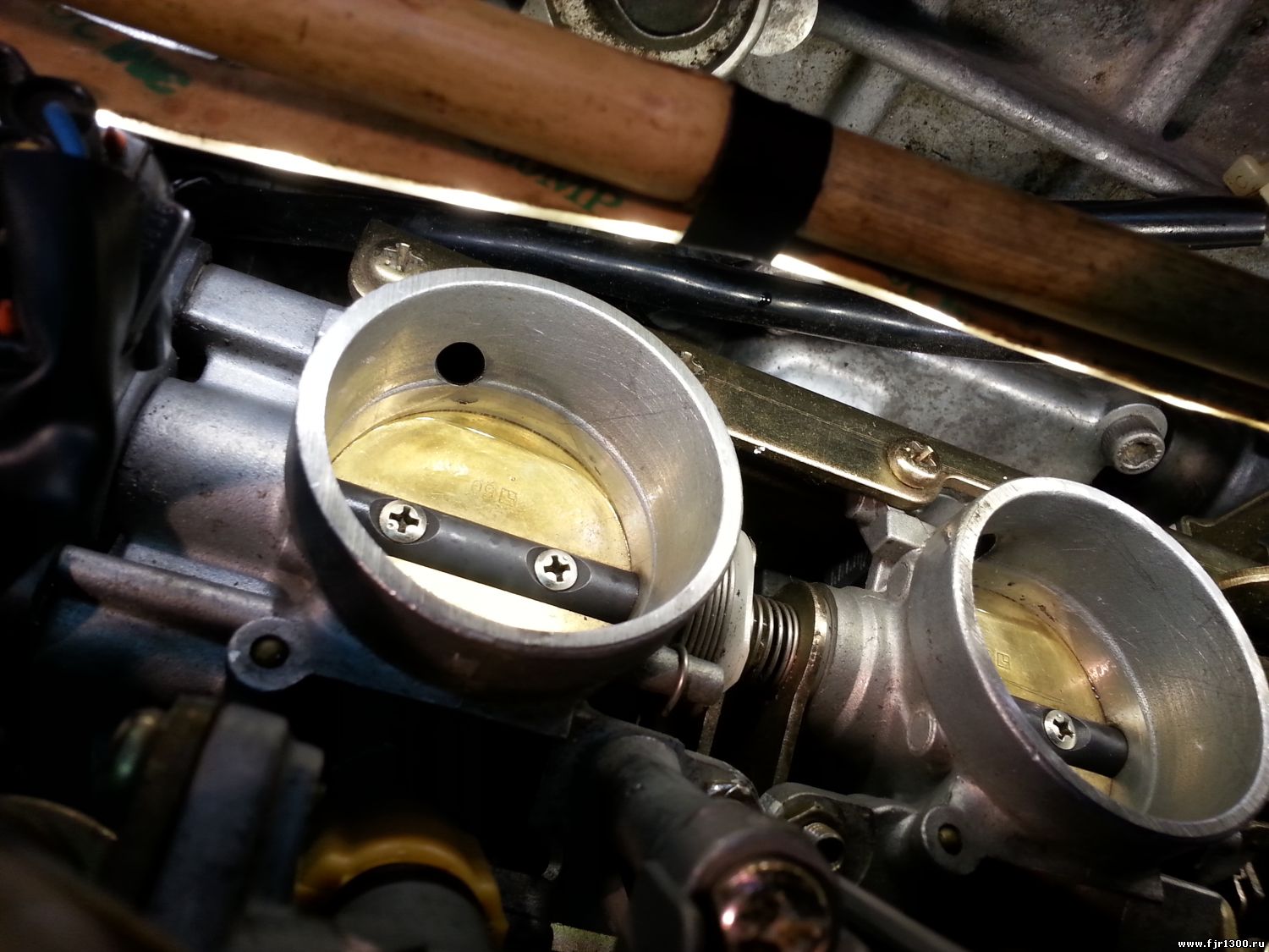

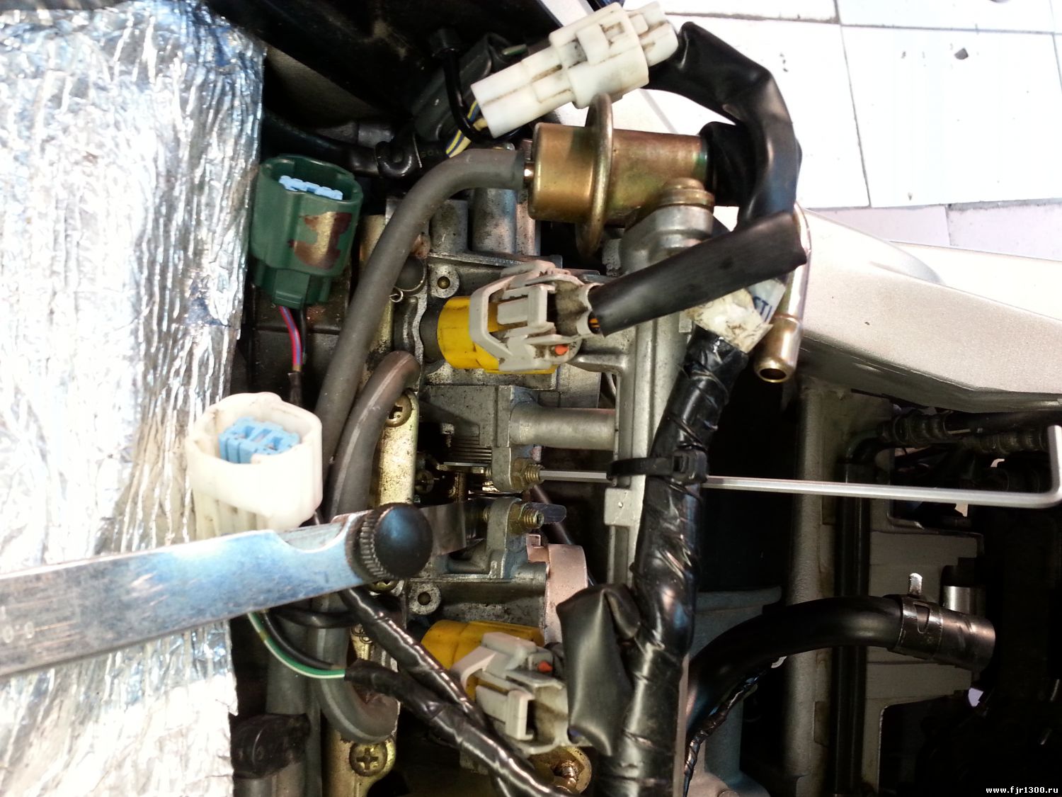

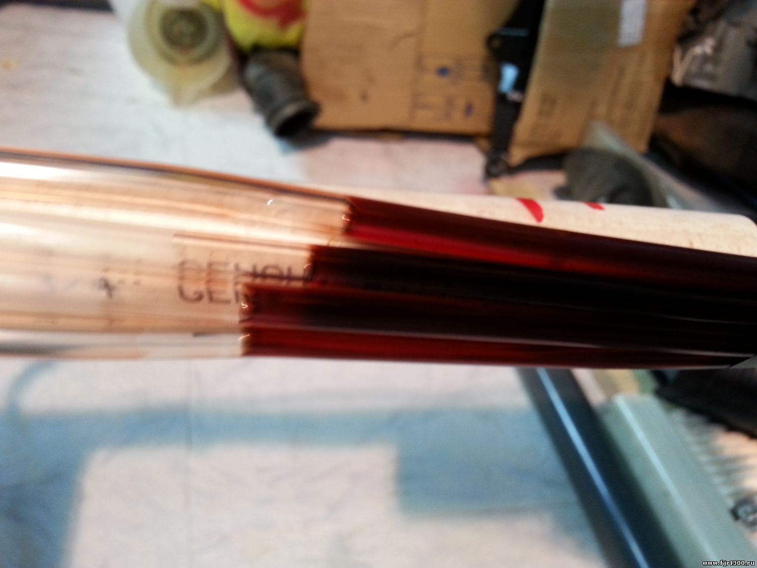

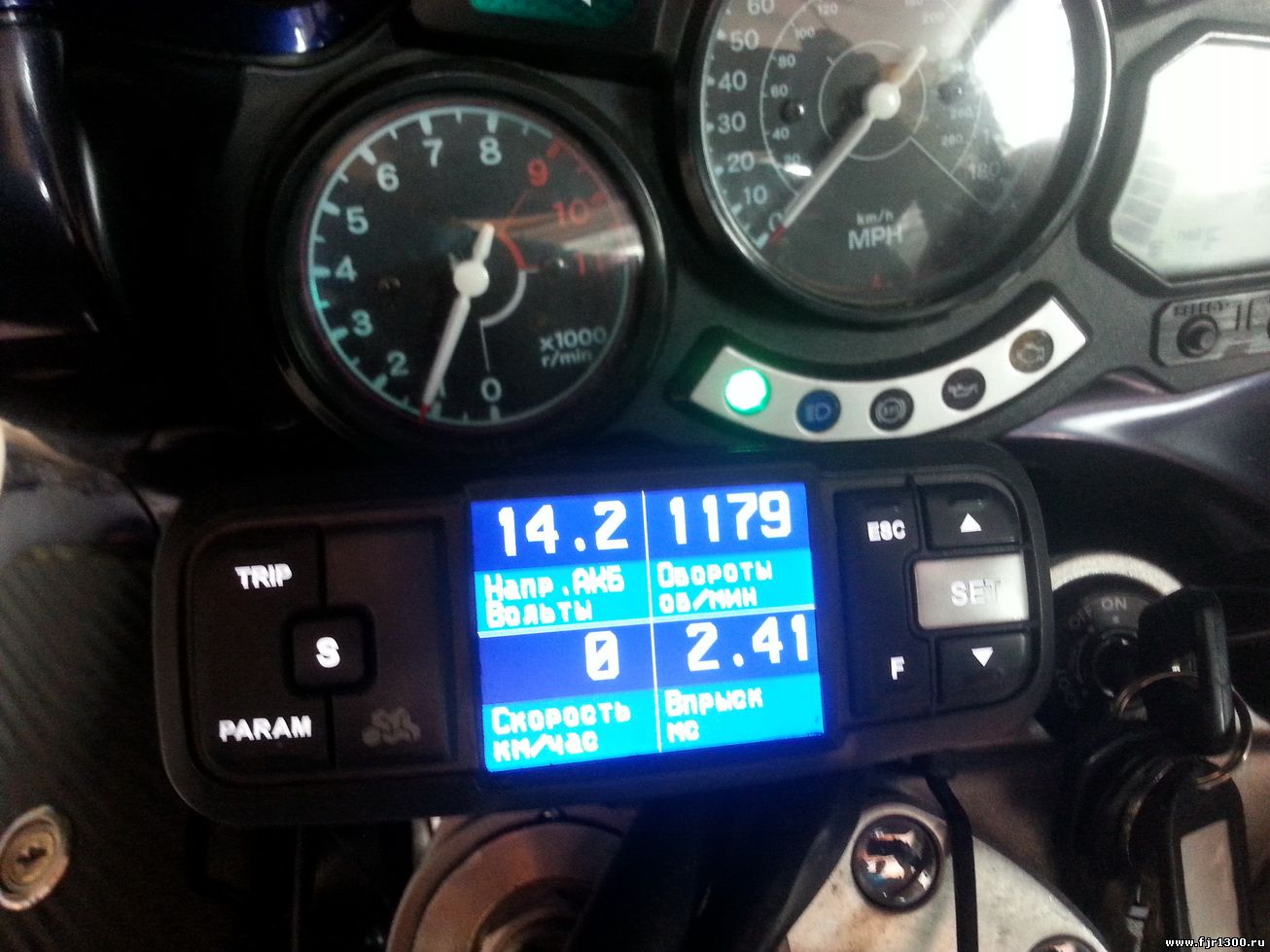

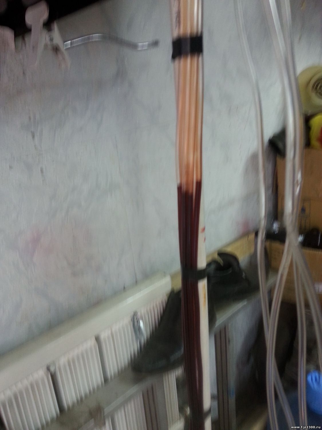

Теперь по делу.Занялся синхронизацией,ну ненормально он работал на холостых,нестабильно.
Воздухан снял и отрегулировал все заслонки до максимального закрытия,не особо там сложно,скорее неудобно,но кое что накрутил.Промыл все каналы и продул и все винты синхронизации до упора закрутил.Заводим,прогрелся и опять нестабильное колбасенье.Пригляделся и вот она где собака порылась,на четвертом цилиндре,на впуске не закрывается клапан холостого хода,промыл,смазал изнутри и сам шток.Шток ходит,заводим,почти песня,но разброс по вакумму. Самый минимальный второй,плохо я отрегулировал значит закрытие второго,ну ничего,ровняем по нему все остальные и вот результат,просто песня,стабильные обороты,ровный звук и никакого "звона цепи".
Вот такие пироги,день прошел удачно.
Да,ежели у кого вопрос по красным шлангам на головке,так то заглушен этот весь механизм подачи воздуха к выпускным клапанам и обратно,в шлангах стоят заглушки и между собой цилиндры не соединены.Меньше грязи на заслонки будет лететь.

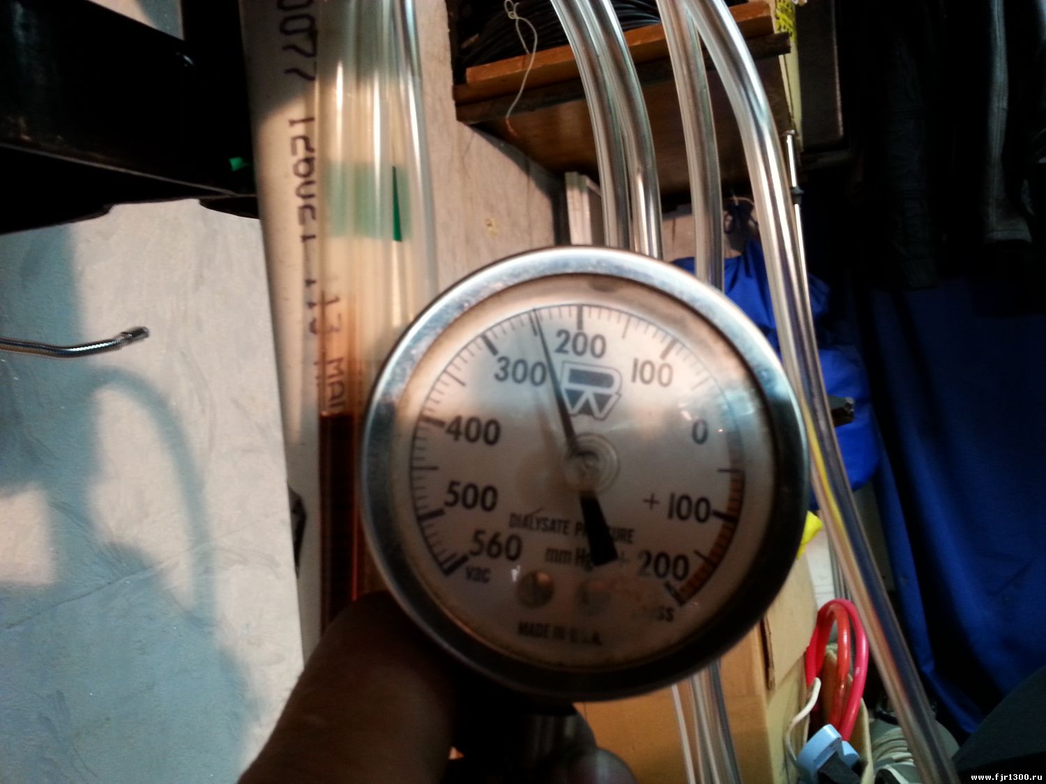

БирикДата: Суббота, 07.06.2014, 16:45 | Сообщение # 138
Так этот" вакумметр" нормальным прибором вначале проверен и по концу прибор в каждый "цилиндр" подсоединялся.Завтра фотку прибора вставлю,в гараже он и немалых денег стоит,как никак из медицины и потому жизнь пациента от него зависит,а тут мот,да все ровно я сделал.

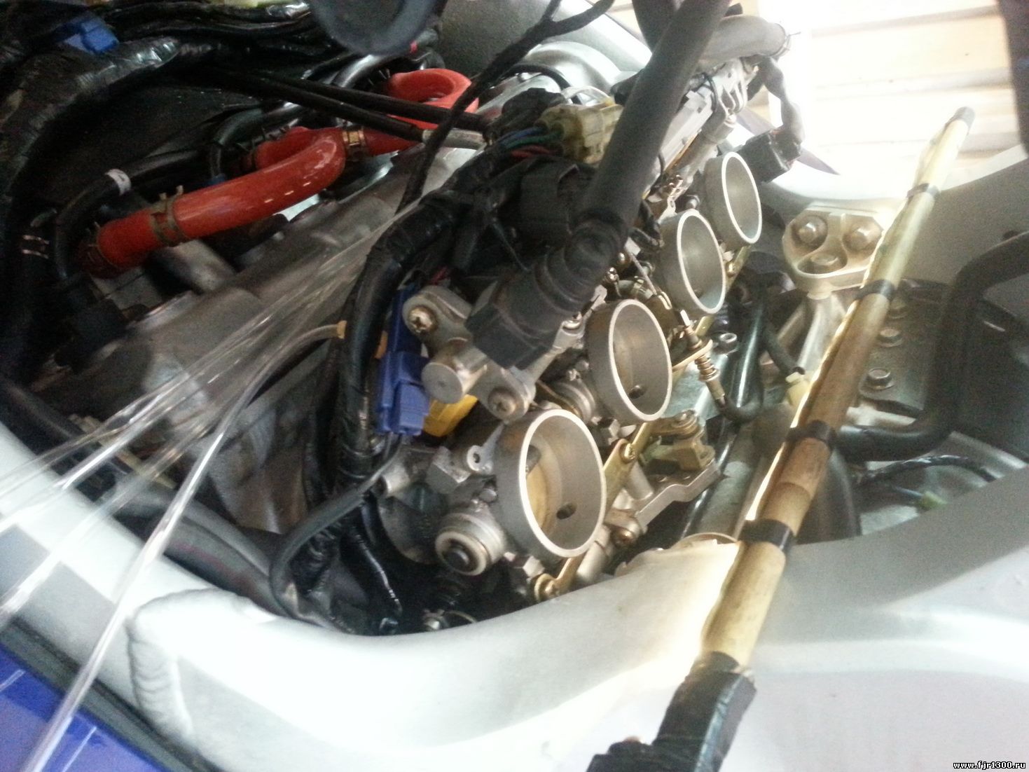

электроникДата: Суббота, 07.06.2014, 20:12 | Сообщение # 140
Oleg,В идеале,снять блок дросселей,под каждым дросселем маленький бочонок с счетверённой тягой,тягу снять,бочонки разобрать,всё вымыть,выдуть.Бочонки с резиновыми пыльниками-гармошками.

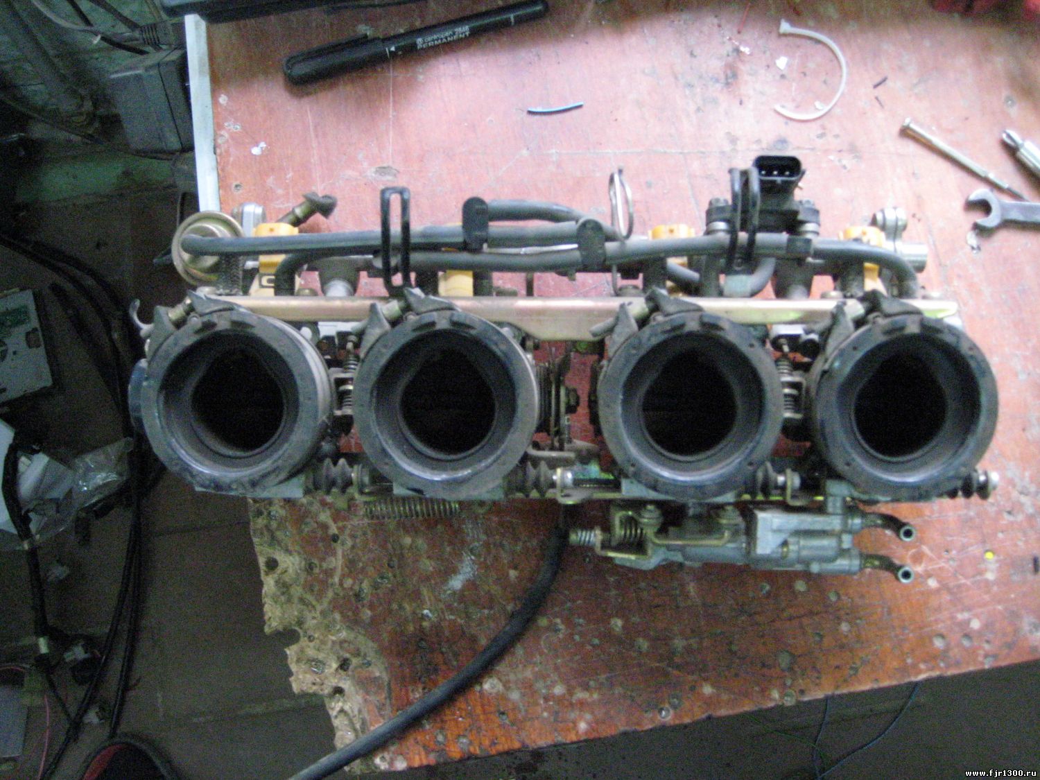

Значит выходные прошли и сегодня дождь и можно немного пописать.
Пишу конкретно для Банзая,так как навряд ли "москвичи " будут сами ковыряться,а в Барнауле представляю какие "мастера".
Сделать можно все самому,но нужно иметь терпение,не трясущиеся руки и немного внимательности и понимание процессов.
Разбираем и снимаем весь воздухан в сборе.
Прикрепления: 2913254.jpg (198.4 Kb)
БирикДата: Воскресенье, 15.06.2014, 14:00 | Сообщение # 143
Выкручиваем крутилку со странным названием "регулятор холостого хода" выкручиваем его чтобы он не давил и не приоткрывал дросселя.Откручиваем контрогайки упоров заслонок и немного выкручиваем сами упоры,так чтобы был зазор.
Все чистим и моем и "пропшикиваем" все каналы в дросселях.Желательно чтобы не налить этой гадости в цилиндры,под заслонки ,в глубь затолкать ветошь,потом чтобы вытащить их пинцетом.
Продуваем все каналы,снимаем резинки со штуцеров для синхронизации,выкручиваем сами регулировочные иглы и вытаскиваем пружины из каналов,снимаем шланги от МАПа и прочищаем и промываем и эти все каналы.Фото прилепляю,тем кто в курсе все понятно,нижнее отверстие это именно для прогревочных оборотов,двиг нагрелся и эти каналы закрываются,потому мыть их и продувать нажав на нижний шток.Верхние каналы это одно отверстие для МАПа, и канал именно для синхронизации.

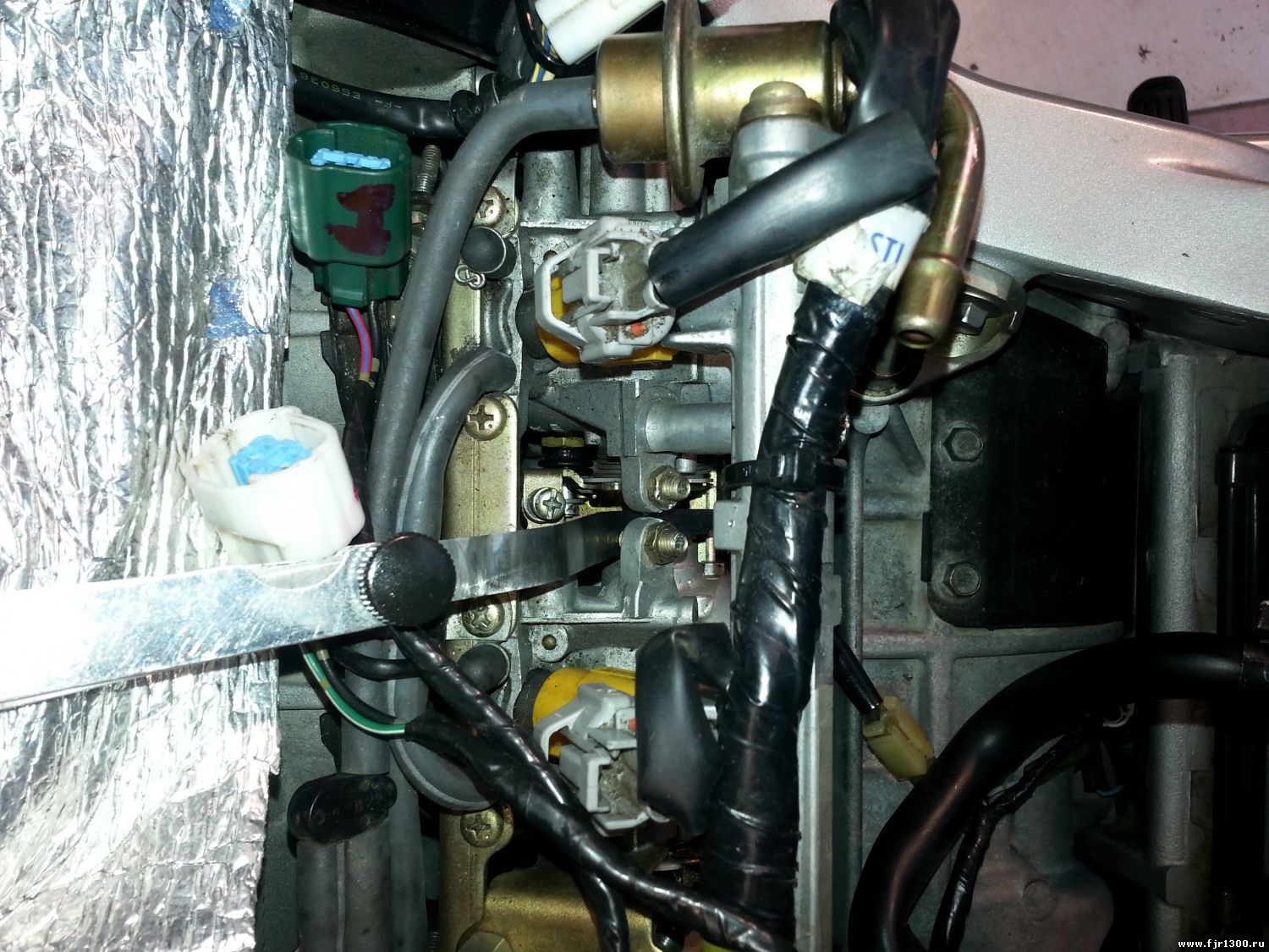

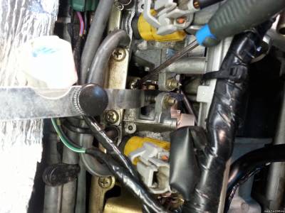

Теперь значит все чисто,вытаскиваем грязные тряпки из глубины впуска,подсоединяем шланги МАПа,вкручиваем иглы синхронизации,вкручиваем их до упора,конечно не забыли про пружины и в целом сделали все как было с завода.Теперь считаем слева на право и получается,что тросы газа управляют третьей заслонкой,вот от нее и будем танцевать. Отпускаем до упора болты положения заслонок №4 ,№2,№1,в результате эти заслонки приоткрылись относительно третьей.Винтом упора третьей заслонки делаем так,чтобы вин уперса в упор заслонки и доворачиваем его на 1/4 оборота.Считае,что третья заслонка отрегулирована.Крутим винт положения четвертой заслонки относительно третьей,между упором и винтом третьей заслонки вставляем самый минимальный щуп.
Прикрепления: 5812821.jpg (230.6 Kb)
БирикДата: Воскресенье, 15.06.2014, 14:14 | Сообщение # 146

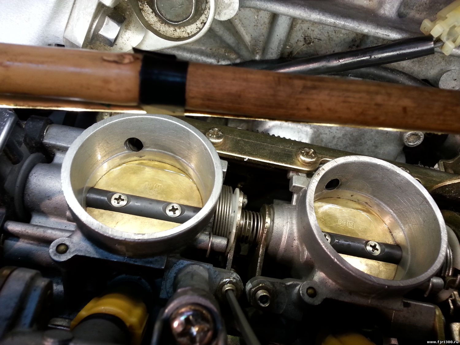

Вкручиваем  винт положения четвертой заслонки очень медленно до тех пор пока щуп пойдет легче и потом обратно выкручиваем его на четверть,вкручиваем винт упора четвертой заслонки  так же до начала движения щупа и опять на четверть выкручиваем и контрогаим. Проверяем не клинят ли заслонки и наливаем немного той гадости которой мыли весь впуск,Жидкость должна стоять хотя бы минуту
Прикрепления: 4008890.jpg (175.5 Kb)
БирикДата: Воскресенье, 15.06.2014, 14:20 | Сообщение # 147
Почему то фотки опять перевернуты,ну в общем все ясно.
Далее так же регулируем вторую заслонку относительно третьей и наконец первую относительно второй.
Проверяем на закусывание и на протечку. Если не получается сразу то повторяем все с начала и сильно промывачной жидкостью не поливаем,не нужна она там в цилиндрах.
Прикрепления: 9245341.jpg (174.9 Kb) · 7503503.jpg (177.7 Kb) · 6650532.jpg (175.5 Kb) · 1897611.jpg (154.6 Kb)

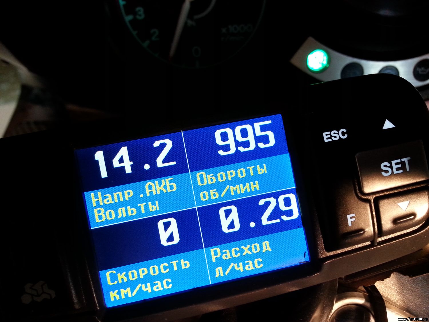

Если у нас все хорошо,то теперь откручивая иглы синхронизации подымаем обороты двигателя  до того как в книжке написано 1000-1100,я поставил тыщу,соответственно  я смотрю что там у меня в третьем цилиндре и равняю к нему все остальные.
