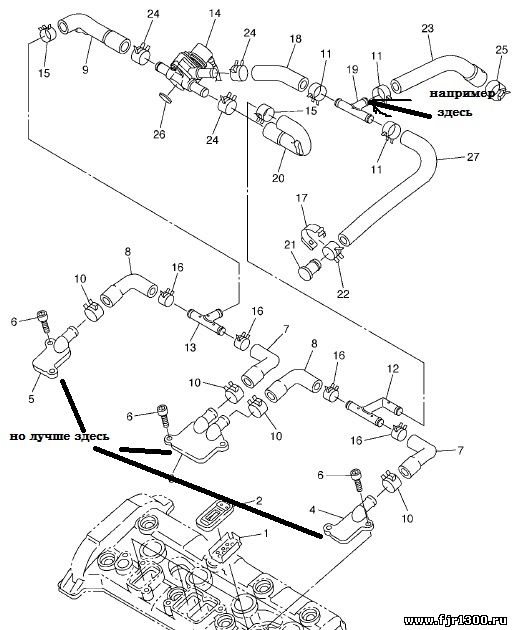

ZeGNa,  Как вариант, попробуй заглушить систему подачи воздуха к выпускным клапанам.

Aragorn, а чем это поможет?и на что повлияет??

AragornДата: Воскресенье, 27.04.2014, 18:32 | Сообщение # 119
Сообщений: 220
Я лишь пытаюсь помочь решить твою проблему, допустим катализатор подзабит, и передним образуется избыточное давление газов. На холост. ходу клапан №14 открыт и тогда выхлопные газы летят в воздухозаборник, приводя к неравномерности работу двигателя. На скорости клапан должен быть закрыт, но возможно он не закрывается и тогда газы снова попадают во впуск.
Но возможно я не прав smile
