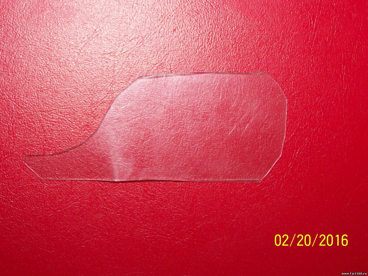

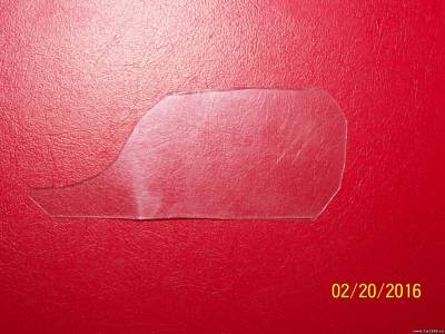

raider1300, а где взять такой скребок?
raider1300Дата: Суббота, 20.02.2016, 20:30 | Сообщение # 225
kapusale, Вырезаешь из обычной пластиковой упаковки, главное надфилем обработай края , чтоб не повредили кромку сальника. Вот фото, не фонтан конечно... как есть.
