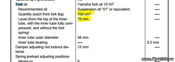

kapusale: service manual на 2001 год говорит про масло
Прикрепления: 9331470.jpg (28.9 Kb)

kapusaleДата: Суббота, 05.03.2016, 13:12 | Сообщение # 231
Сообщений: 640
Награды: 5
Вот прикол... почему тогда 664? Откуда это?
SerjiДата: Суббота, 05.03.2016, 14:24 | Сообщение # 232
Сообщений: 100
Прошу прощения. Это на 2001 год 700мм,. на 2005 действительно

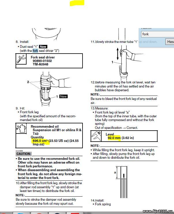

wacko что-то я совсем запутался wacko .на неделе перебирал вилку,сейчас все собрано,залил в каждое перо 696мл.2007год.правильный обьем масла залил или нет?подскажите пожалуйста
SerjiДата: Суббота, 05.03.2016, 21:32 | Сообщение # 234
Сообщений: 100
FEN59     у тебя все правильно. Посмотрел мануал на 2007 год, а вот в FAQ на нашем сайте видать опечатка
Прикрепления: 1152234.jpg (88.1 Kb)
Сообщение отредактировал Serji - Суббота, 05.03.2016, 21:34

ALobovДата: Суббота, 05.03.2016, 22:37 | Сообщение # 236
Друзья, посмотрите главную страницу сайта, раздел FAQ, там есть эта информация! Можно конечно полазить и попереводить, но зачем?
SerjiДата: Суббота, 05.03.2016, 22:40 | Сообщение # 237
Сообщений: 100
В сообщении выше выделил красным. Данные из FAQ и сервис мануалом на 2007 не совпадают.Если верить FAQ , то 100 мм до верхнего пера. А по мануалу 92мм. Если эти 8 мм перелить , то будет значительно больше масла. На мой взгляд лучше ориентироваться на уровень от верхнего края пера , а не от залито количества масла. Потому как при промывке может остаться какое-то количество масла внутри. И залив количество масло по мануалу , можно перелить , а если ориентироваться по уровню от верхнего края , то это будет точнее
