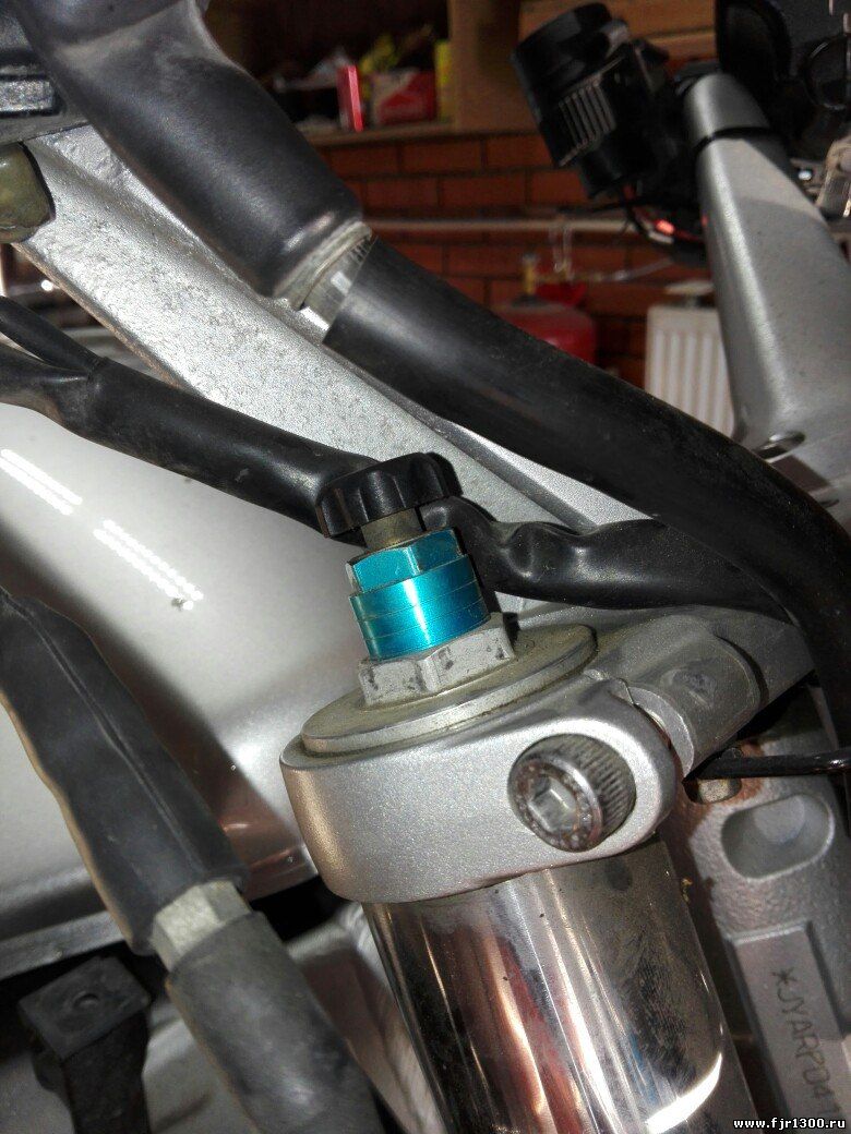

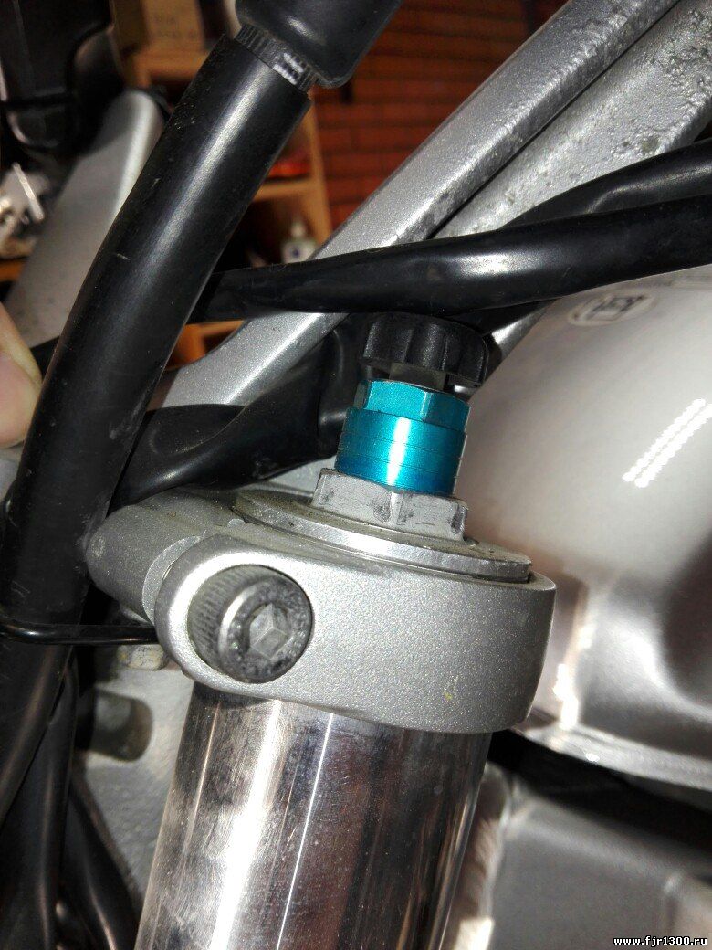

Вот собственно, надеюсь, что видно. Не то что бы существенно, но разница есть.

возможно, что клапан на ось накручен не до конца, там где гайка контрит его на 14, и перо вроде как должно стоят в плоскости траверсы...
HonderДата: Вторник, 12.04.2016, 11:22 | Сообщение # 258
Сообщений: 152
Короче, скажите точно, куда лезть и как все должно быть?!)) Как раз пока мот разобранный стоит есть возможность заморочаться)
raider1300Дата: Вторник, 12.04.2016, 11:57 | Сообщение # 259
Honder, Серёга, возможно Я ошибаюсь, но мне тоже кажется, но я нигде не видел синих штоков. Может быть Артём прав и узел этот не родной? Думаю проще всего, вывесить вилку, выкрутить и посмотреть, только не забудь под коллектор подложить чего-нибудь! А то выкрутишь, вилка сядет и масло выплеснет! Возможно они внутри по разному накручены, выровняешь и всё. выкрути гайки-крышки перьев, а остальное увидишь. Только возьми новый накидной ключ, да на гайку тонкий материал натяни, чтоб не закоцать!

raider1300, и как интересно определить родной или нет. Да и по печальному прошлому опыту шток это отдельно хрен найдешь, только если вилку в сборе брать.
Хотя может это такой японский тюнинх?)) У меня и колпачки на колесных ниппелях такого же цвета, анодированные стояли)
raider1300Дата: Вторник, 12.04.2016, 15:07 | Сообщение # 261
Honder, Не парься по поводу не родных. Ты открой, посмотри, сфотографируй, а там поглядим.

не паникуй! на аллегро отдельно клапана эти продают, стоят не дорого, но если проблема только в том, что на разной высоте колпачки, то может и не лезь вообще тогда в вилку, скорее всего что клапан не родной, на fjr небыло, может с р1 или р6...

"Крутилки" становятся разной высоты, если разбирать гидравлический картридж вилки (откручивать от штока верхние пробки), конрогайки затянуты на разной длине штоков. При правильной разборке вилки, картридж разбирать не нужно.
