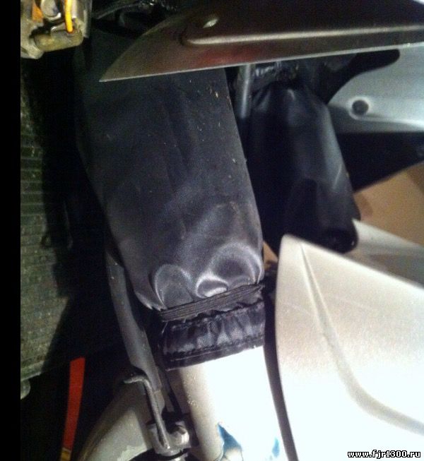

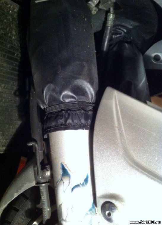

Может рому интересно будет , сделал вот такие простейшие чехлы с целью продлить жизнь сальникам вилки

JohnnyДата: Вторник, 31.05.2016, 08:49 | Сообщение # 288
Сообщений: 180
Хорошие пыльники, и эти чехлы не понадобятся
Zaycev1969Дата: Вторник, 31.05.2016, 20:35 | Сообщение # 289
Сообщений: 71
Johnny, А бывают плохие пыльники?
Живи на все Сто!!!
JohnnyДата: Вторник, 31.05.2016, 21:11 | Сообщение # 290
Сообщений: 180
Если оригинальные пыльники в хорошем состоянии, то нету смысла делать из Fjr- Яву...
