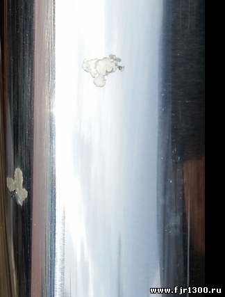

Вот какая хрень приключилась, обнаружил при разборе.
И что  теперь делать х.з.
Кстати 2 раза прочел ветку и ни кто не упомянул что стоит стопор перед сальником, перо в масле было и разодрал его аж через сальник, и только потом промыв увидел этот стопор.

raider1300Дата: Четверг, 05.05.2016, 21:11 | Сообщение # 273
Самоделкин, Мануал нам дан в помощь.

JohnnyДата: Четверг, 05.05.2016, 22:18 | Сообщение # 275
Сообщений: 180
Год какой? Если до 06, то перо копейки стоит, на ебей новый. Бу, много вариантов, если после 06, то трудно найти за деньги вменяемые... Если мои знания не позволяют мне разобрать что либо, то я либо матчасть подтягиваю, либо...
Год 05, на Ебае нашел и 05 и 06, по 170уе. Вот только ни разу там не покупал?
Думаю что делать или как?
ТВСДата: Пятница, 06.05.2016, 14:55 | Сообщение # 277
Сообщений: 191
Закажи на импексе перо стоит 11000 оригинал. По мАскве стоит 19500 пара тайвань. На буржуйских сайтах не дешевле.
