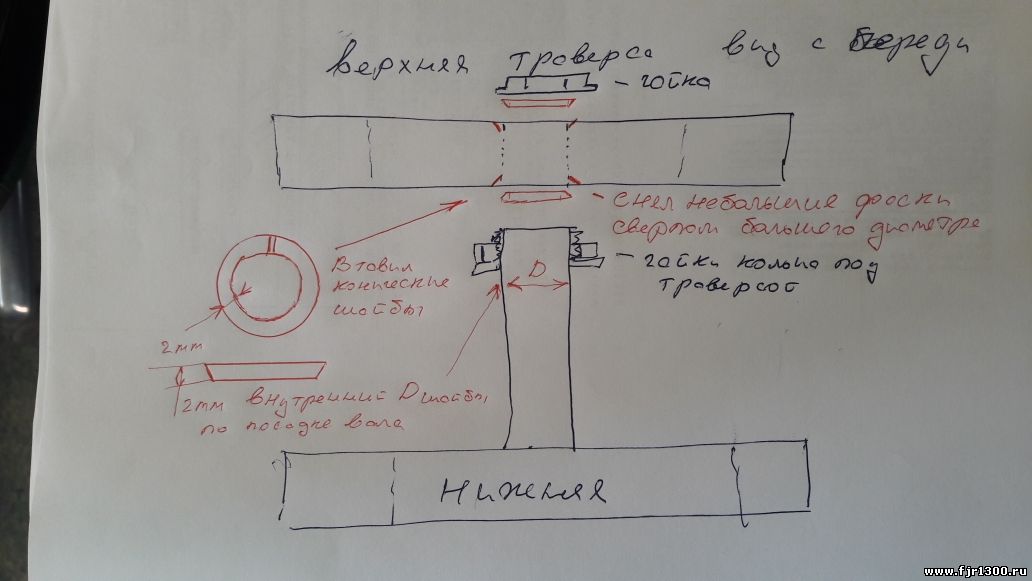

Пока некогда писать расширенный отчет - коротенько:
мучился со слабым стуком в колонке три года. Поменял подшипники колонки, подшипники колеса, втулки перьев. Пришел к выводу - стучит верхняя траверса которая неплотно садится на ось нижней а усилие верхней гайки(декоративнрй алюминевой) не хватает для удержания верхней траверсы от смещения.  Делал как всегда за день до дальняка поэтому заколхозил:
1 вставил между траверсой и осью металическую полоску
2 под траверсу и над ней вставил конические шайбы которые при зажатии верхней гайки как бы центруют траверсу и жестко ее фиксируют от смещения.
Итог: никакого стука пробег 12000, из них  150км по стиралной доске.

Staslitovetz, Это скорее не стук,а одноразовые щелчки при сильном торможении.На моем Фыже 2001 года,у предыдущего хозяина ,видимо была ослаблена верхняя гайка,и на оси была даже выработка от траверсы,полечил накаткой у токаря.Чертеж всего колхоза в студию.

StaslitovetzДата: Вторник, 07.08.2018, 11:12 | Сообщение # 264
Сообщений: 174
от руки как то так:
конусные шайбы разрезанные при обжиме плотно обжимают вал траверсы.
и толщину конусов и фаски в траверсе подобрать таким образом, что бы при зачягивании конуса утопали в фаске о траверса плотно ложилась на гайки.

электроникДата: Вторник, 07.08.2018, 13:59 | Сообщение # 265
Staslitovetz, Думаю отличная идея.Надо будет и себе сделать.

Идея Staslitovetz с неплотно сидящей верхней траверсой тоже нравится, так как очень похоже по звучанию на алюминиевый стук, но требует вмешательства в заводскую конструкцию мотоцикла и, поэтому, буду реализовывать её в последний момент, ели ничего другого не поможет.
